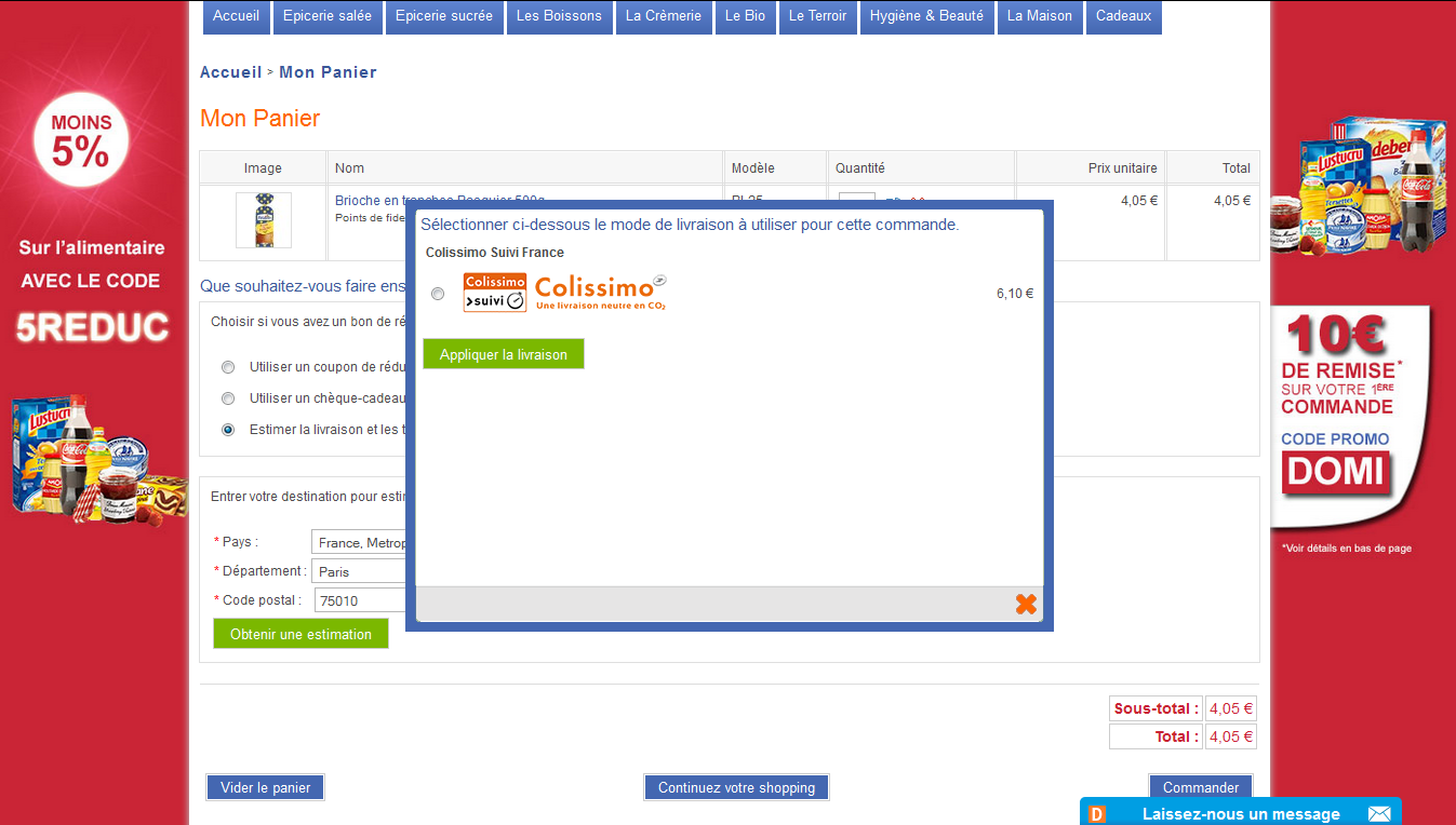

Re: Module livraison basée sur le poids
Messagepar LeorLindel » 06 Nov 2013, 09:59
Je viens de faire le même test en mettant dans le panier cet article et à l'estimation du coût pour la même destination, j'ai bien un envoi par Colisssimo à 6,10 €.
Pour moi tout fonctionne correctement.

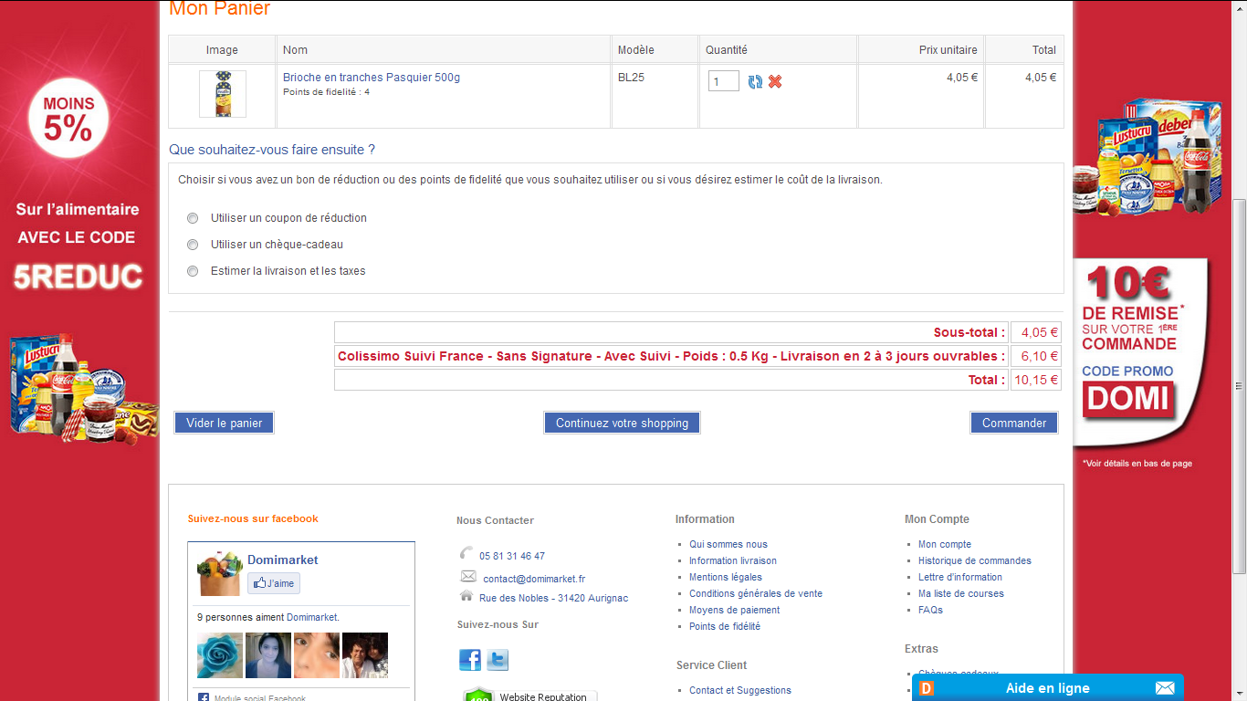

Messagepar Domimarket » 06 Nov 2013, 12:55
Bonjour, cela fonctionnait car le poids du produit était à 500g, je viens de le mettre à 510g et cela ne fonctionne plus, entre 501g et 754g, tout les prix colissimo sont à 0
Je n' comprend plus rien, :cry:
Merci beaucoup pour votre aide, car j'ai pas mal de produits qui sont dans cette fourchette de poids.
Et je ne peux pas me permettre de 'avoir une livraison gratuite , c'est très délicat.
