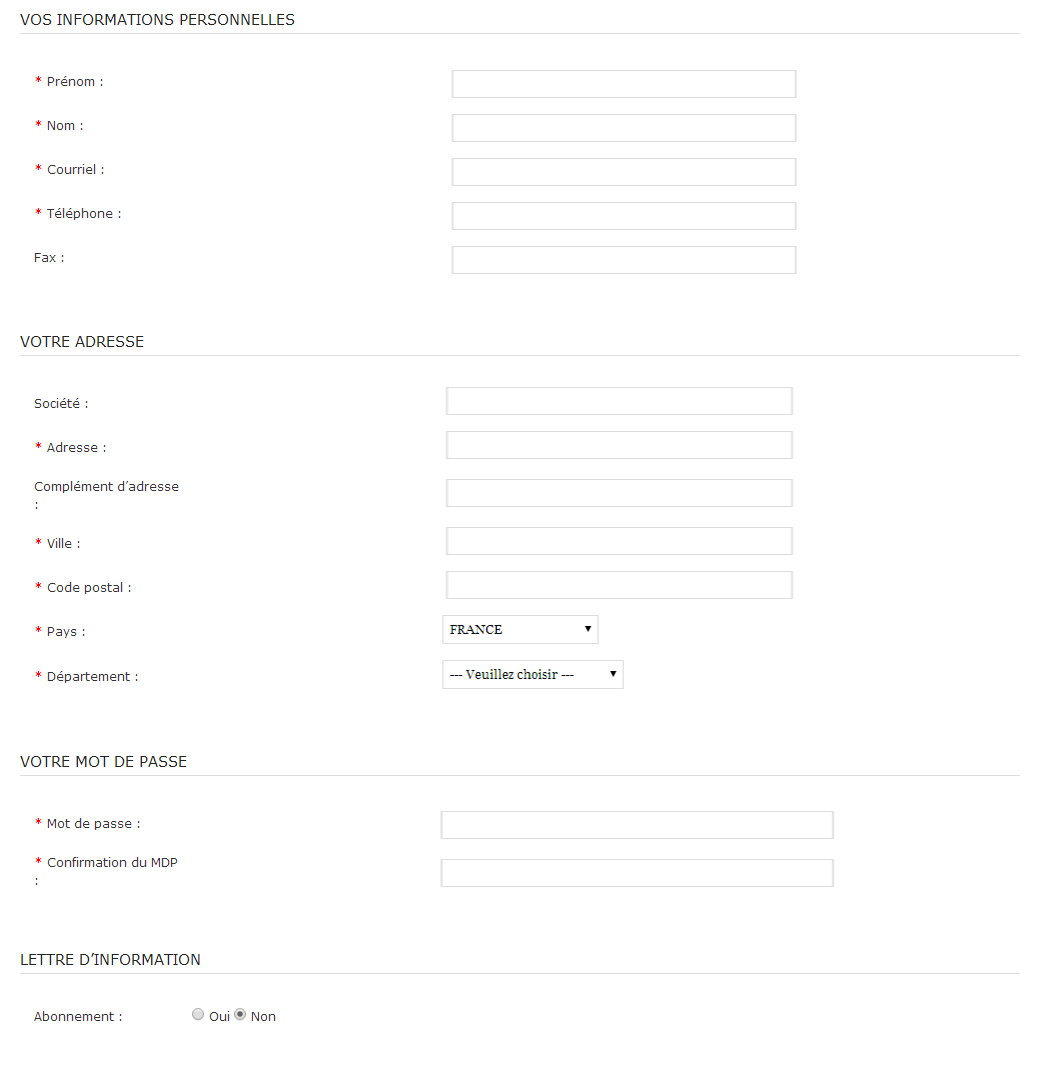

Je souhaiterais faire une petite modification sur la page d'enregistrement d'un nouveau compte client.
La première vue illustre ce que j'ai actuellement :
La deuxième vue illustre ce que je souhaite :
Qui peux me dire les modifications à apporter afin de parvenir à augmenter la longueur des champs, et les déplacer un peu plus sur la droite du formulaire.

La mise en page du formulaire d'inscription dépend de la feuille de style (stylesheet.css) par défaut même si on utilise un thème graphique autre que celui par défaut (en ordre général).
Pour remédier à cela, il faut créer des balises différentes dans la feuille de style, que l'on devra appliquer à cette page (register.tpl) et qui seront différentes de celles actuellement utilisées (<div class="content"></div><table class="form"></table>)en les nommant différemment et en leur attribuant des valeurs différentes dans la feuille de style.

Bien, je trouve donc le fichier à modifier dans :
www\catalog\view\theme\default\stylesheet.css
Si cet emplacement est le bon je ne suis pas arrivé à trouver ou puis-je opérer les modifications dans stylesheet.css pour le formulaire d'enregistrement, j'ai bien trouver les fichiers ".tpl" correspondant, mais dans le css je ne m'y retrouve pas.

Je pense que tu dois avoir un thème graphique (template) différent de celui par défaut et dans ce cas celui-ci a une feuille de style différente ainsi que des fichiers template (tpl) différents aussi.
Dans le cas d'un thème graphique autre que par défaut, il faut se dire que celui-ci se sert de la feuille de style par défaut ainsi que de sa propre feuille de style ce qui implique que la feuille de style du thème graphique additionnel annule certains éléments de la feuille de style par défaut au profit des siens.
C'est pour cela qu'il est assez difficile de conseiller des modifications à effectuer si l'on ne connait pas le thème graphique utilisé ainsi que les fichiers tpl le concernant.

Je viens d'inspecter la page "register" avec firebug et il ressort que la colonne de gauche correspondrait à la balise
table.form tr td:first-child
qui aurait dans ta feuille style la largeur de 150px.
Il te suffit de modifier cette taille, dans le fichier /theme/Universum/stylesheet.css à la ligne 962 et de nous dire si cette modification est prise en compte.
