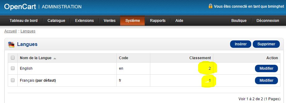

Pour que l'onglet FR apparaisse avant l'onglet EN, il suffit de modifier le classement des langues :
Système > localisation > langues
Pour le français: classement 1, pour l'anglais: classement 2, etc
