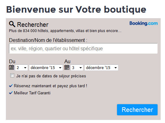

Messagepar LeorLindel » 02 Déc 2015, 18:18
Opencart gère très bien les scripts externes et celui-ci fonctionne parfaitement sur une version 1.5.6.4 avec le module "Bienvenue" (voir image)

Messagepar benny1976 » 03 Déc 2015, 14:38
Merci, je vois d'après ta copie d'écran que cela fonctionne.
Mais de mon côté cela ne fonctionne pas, et pourtant je pense avoir bien fait.
