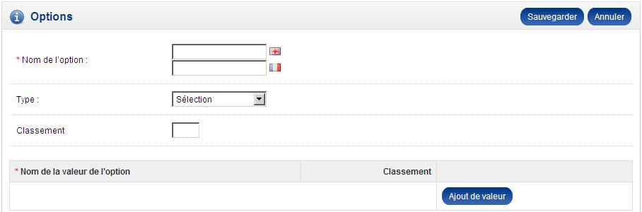

Voici ce que vous verrez :
Options
Nom de l’option : Entrez un nom descriptif pour l’option. Pour l’exemple ci-dessus, nous saisirions « Taille » dans cette zone. Sur chacune des pages produit incluant cette option, ce nom sera visible. Faites-en sorte qu’il soit significatif.
Type : Cette liste déroulante contient une liste d'option de mise en forme dans laquelle vous devez faire votre choix. La mise en forme sélectionnée, apparaîtra dans chacune des pages produits auquel l’option est associée afin que le client puisse faire son choix. Déterminez l’outil le mieux adapté suivant l’action que le client devra effectuer. Voici une brève description de chacun :

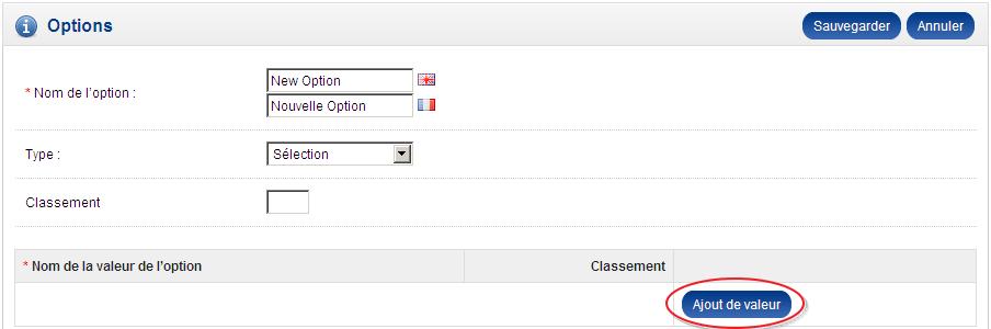

Le nom de l’option que vous avez saisie lors de l ‘étape précédente sera visible sur la page de votre produit comme un en-tête. Vous devez maintenant créer les choix offerts à l’utilisateur (il sont appelés ‘’valeur de l’option’’). Ils seront placés, sur la page de votre produit, sous l’en-tête. Dans notre exemple « Taille «  est l’option (et apparaître comme entête) et « Petit », « Moyen » et « Grand » sont les valeurs de l’option et seront placés sous l’entête.
Valeur Option
Cliquez sur le bouton « Ajour de valeur »
Nom de la valeur de l’option : Saisir le nom de la valeur de l’option. Dans notre exemple, ce serait « Petit », « Moyen » ou « Grand »
Image : (NDT présent dans la version originale, mais sur ma version 1,5,1,1 avec laquelle je refais les copies d’écran).Cliquez sur « Parcourir fichier » sous l’emplacement de l’image pour ouvrir le gestionnaire d’image d’OpenCart. Choisissez une image ou envoyez en une sur le serveur et sélectionnez la. Elle représentera la valeur de l’option.
Classement : Si cette option doit comporter plusieurs valeurs, indiquez ici un nombre afin de déterminer l’ordre d’affichage des différentes valeurs de l’option. Plus le nombre sera petit, plus la valeur sera placée en haut de la liste.

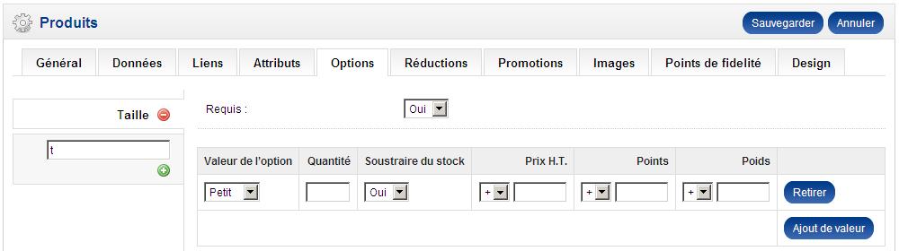

Dans la zone de texte à côté du bouton « vert et blanc », commencez à saisir le nom de l’option que vous voulez affecter à ce produit. En cours de frappe, toutes les options correspondantes sont affichées dans la liste déroulante. Cliquez sur celle que vous voulez. Dans l’exemple, comme je souhaite affecter l’option « Taille » à mon produit, j’ai tapé ‘t’ dans la zone et sélectionné « Taille » dans la liste déroulante.
Maintenant que vous avez ajouté l’option au produit, il vous faut déterminer les valeurs de l’option qui seront accessibles au client. Souvenez-vous que l’option est un en-tête qui sera sur la page du produit et les valeurs de l’option apparaissent en dessous pour que le client fasse son choix parmi celles-ci.
Option dans produit
Ajoutez les valeurs de l’option
Pour ajouter une valeur, cliquez sur le bouton « Ajout de valeur » sur la partie droite de la page. L’image suivante montre mon écran après que j’ai cliqué sur le bouton « Ajout de valeur » pour une option définie avec un type « bouton-radio ».
Saisie Valeur option produit
Les champs disponibles sur cet écran dépendent du type de l’option que vous ajoutez. Vous aurez besoin de compléter tout ou partie des champs suivants.
Requis : Deux choix ici. Choisissiez « Oui » si vous voulez que l’option soit obligatoire. ie. Le client ne pourra pas acheter le produit s’il n’a pas fait la sélection concernant l’option. Choisissez « Non » si vous désirez que cela soit optionnel. Le client pourra acheter le produit sans avoir fait de sélection au niveau de l’option.
Valeur de l’option : Pour les options de type Case à cocher, Sélection et bouton radio, il y a une liste déroulante pour que vous sélectionnez l’une des valeurs possibles. Ces valeurs d’options sont celles définies globalement au niveau de l’option créé précédemment. Pour les options de type texte, zone de texte, date, heure et Date et heure, vous n’avez pas de choix à faire. Il y a une zone de saisie vierge dans laquelle vous pouvez entrer la valeur par défaut que verra le client. Vous n’avez pas à saisir de valeur par défaut dans cette zone, vous pouvez la laisser vierge.
Quantité : Si vous gérer le stock dans OpenCart, entrez le nombre de produit que vous avez en stock. Toujours pour notre exemple de « Taille », si vous ajoutez la valeur de l’option « Petit », « Moyen » et « Grand » alors devez saisir le nombre de produit que vous avez pour chacune des catégories et non le nombre total de tee-shirt en stock.
Soustraire du stock : Ici encore, cela ne s’applique que si vous suivez votre stock dans OpenCart. Si c’est le cas, assurez-vous d’avoir mis « Oui » pour qu’a chaque achat de ce produit, il soit déduit du stock. Si vous ne suivez pas les stock, mettez « Non ».
Prix H.T. : Vous devez utiliser cette zone si le prix de la valeur de l'option change le prix de base du produit. Si c'est le cas entrez la variation et non le nouveau prix. Ainsi, pour un tee-shirt dont le prix initial est de 20€ mais que pour un modèle « Grand » il vous en coûte 2€ de plus, entrez +2,00€ dans cette zone pour ajouter ces 2€ lorsque cette valeur d'option sera choisie. Vous pouvez saisir des variations positives ou négatives qui seront donc ajoutées ou soustraites au prix initial du produit.
Points : Si vous utilisez la possibilité offerte par OpenCart d'offrir des points de fidélité, vous devrez saisir la variation que la valeur d'option engendre relativement à ces points de fidélité. Si vous souhaitez offrir plus de points au client s'il choisit cette option alors entrez le nombre de points supplémentaires dans cette zone. De même si vous désirez offrir moins de points, entrez une valeur négative.Ne saisissez pas le nombre total de points de fidélité, entrez juste la variation de points de fidélités que vous voulez ajouter ou soustraire au nombre de points de fidélité du produit.
Poids : Si vos frais de port sont calculés en fonction du poids, vous devrez utiliser cette zone si la valeur de l'option change significativement le poids du produit et donc ses frais de port. Et vous avez deviné, on n'entre pas le poids total du produit dans cette zone (vous l'avez fait dans l'onglet « Données » lors de la création du produit) mais seulement la variation de poids générée par la valeur de l'option.
