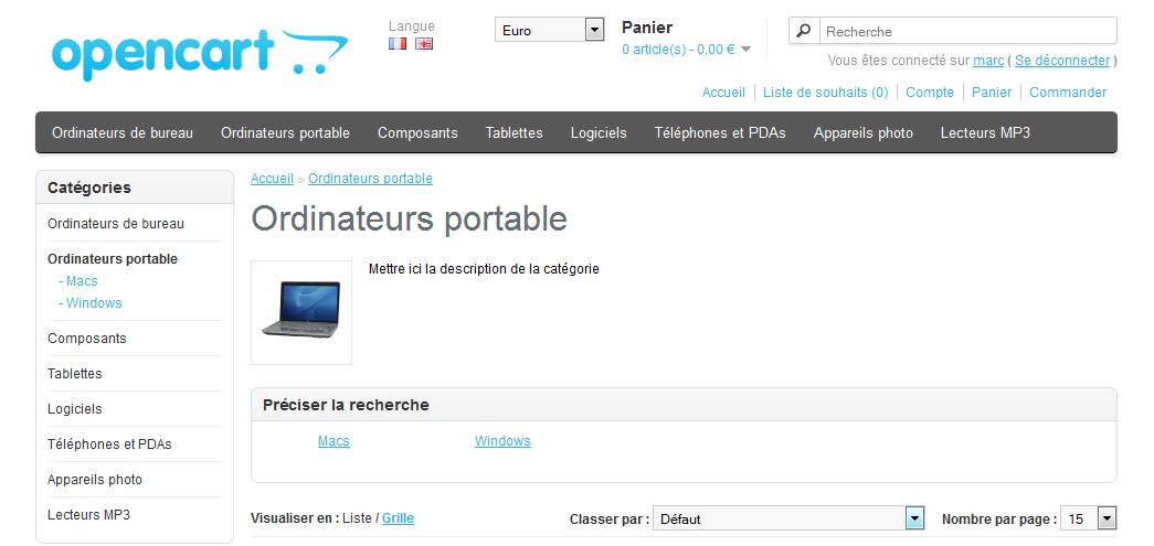

Je viens donc de faire un test sur une boutique en v1.5.6.4, j'ai coché "Non" pour le compteur des catégories et ai inclus le xml que je redonne plus bas.
On peut donc voir que le module (xml) est opérationnel et que les catégories n'ont plus leur compteur.

Il est vrai que la capture d'écran n'est pas significative puisqu'elle ne contient pas d'images pour les sous-catégories, mais ce xml les ajoute dans un espace situé sous "Préciser la recherche".
