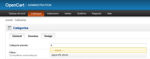

Ta question m'a intriguée et j'ai donc fait quelques tests de mon coté, avec la version 1.5.5.1 (Francaise) et la v1.5.6 (Anglaise).
Dans les 2 cas je n'ai eu aucun problème pour retirer la Catégorie Parente de la Sous-Catégorie:
Ce qu'il faut savoir c'est que la sélection utilise une Auto-complétion, qui n'apparait pas instantanément (1000ms de délais je crois). Si tu tapes une lettre au hasard, tu seras présenté avec la liste des catégories disponibles, et tout en haut tu trouveras l'option "--- Aucun ---" ("--- None---" dans les versions en Anglais).
Clique sur "--- Aucun ---", sauvegarde, et ta Sous-catégorie ne seras plus liée à une Catégorie Parente !
J'attache une petite capture d'écran ci-dessous.
Dé-sélectionner la Catégorie Parente.

Messagepar LeorLindel » 30 Aoû 2013, 13:42
Il est vrai que j'avais fait le test en effaçant le texte et non et tapant la lettre "a" qui m'aurait fait apparaître en auto-complétion le texte "Aucun" car il est évident que cette zone doit contenir un texte inclus dans la table de la base de données et non du vide.

Messagepar Pitou31 » 30 Aoû 2013, 15:12
Merci Villagedefrance.
En effet ça fonctionne bien.
