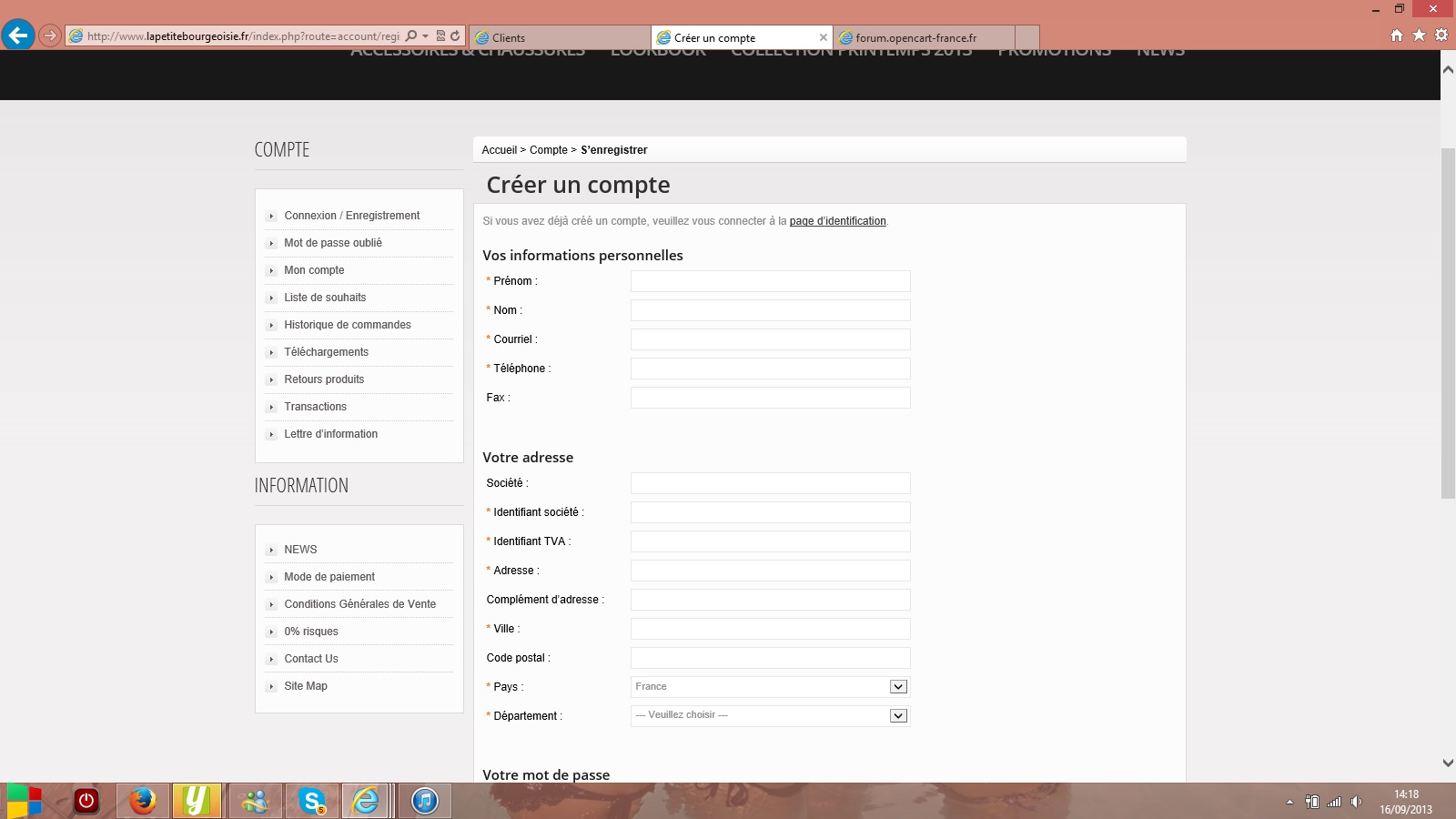

Messagepar milena » 16 Sep 2013, 14:23
Je n'arrive pas a faire enlever les certaines informations qui paraissent obligatoires pour mes clientes pendant la création d'un nouveau compte.
Pourtant j'a bien modifié dans les réglages ( vois les images dans l'attachement )
Ce que j'ai voudrais enlever c'est :les notions de la société, le numéro de TVA, et les département
Merci pour votre aide

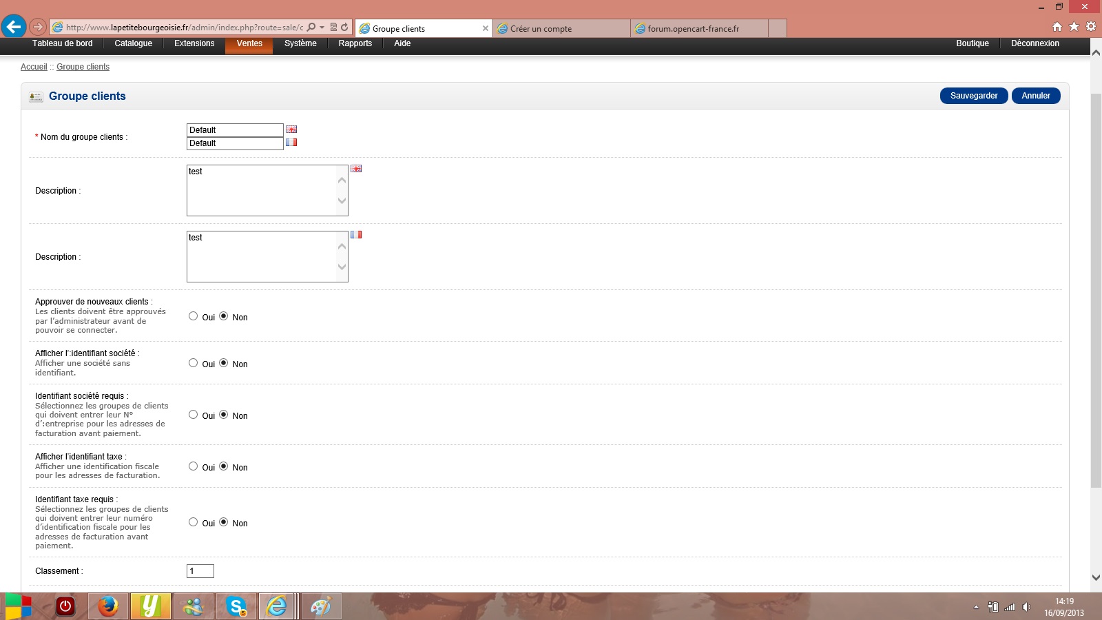

Messagepar LeorLindel » 21 Oct 2013, 21:46
Je reviens sur ce sujet et sur la modification de code.
Il y a beaucoup plus simple et plus logique d'ailleurs.
Dans admin > Ventes > Clients > Groupe clients
On crée la catégorie de clients que l'on souhaite (par exemple : Professionnels, vente en gros ou grossistes, particulier, etc...) en paramétrant leur compte avec les options que l'on désire (identifiant taxes et identifiants société).
Puis dans admin > Système > Paramètres > [Onglet] Options > Groupe de clients, on régle ce que l'on désire par défaut.
L'affichage laissera apparaître ou non ces paramétres par défaut.
On peut mettre ce sujet en résolu car c'est le paramétrage qu'a désormais milena sur sa boutique.
Nota : Ne pas tenir compte de la modification de code dans la réponse ci-dessus antérieure.
